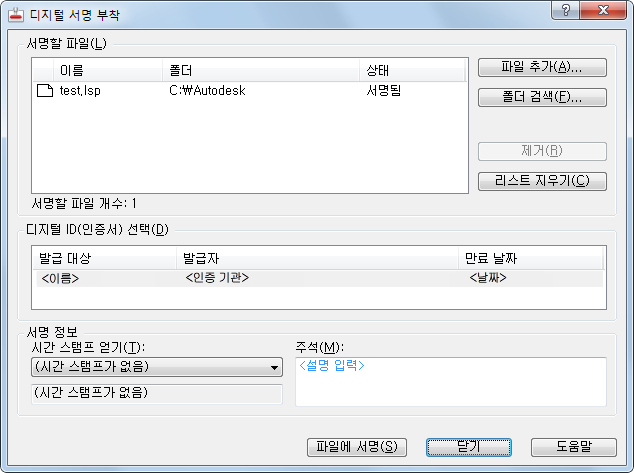

디지털 서명을 지정한 파일에 부착합니다.
서명할 파일의 이름, 각 파일이 상주하는 폴더 및 파일의 현재 상태를 나열합니다.
파일 선택 대화상자를 열어 디지털 서명에 사용할 파일을 선택합니다.
폴더 검색 대화상자를 열어 지정한 폴더의 파일을 검색할 수 있습니다.
서명할 파일 리스트에서 선택한 파일을 제거합니다.
서명할 파일 리스트에서 모든 파일을 제거합니다.
디지털 서명 부착 프로그램에서 서명하려고 시도하는 파일의 수를 표시합니다.
파일 서명에 사용할 수 있는 디지털 ID 리스트를 표시합니다. 디지털 ID가 발급된 회사 또는 개인, 디지털 ID를 발급한 디지털 ID 공급업체 및 디지털 ID 만료일 등에 대한 정보가 포함됩니다.
디지털 서명에 시간 스탬프를 추가하는 데 사용할 수 있는 시간 서비스 리스트, 시간 서버 연결 상태 및 (디지털 서명 또는 서명할 파일과 연관된 정보를 포함하기 위한)주석 영역을 제공합니다.
디지털 서명의 시간 스탬프에 사용할 수 있는 시간 서버 리스트를 제공하며 시간 서버의 연결 상태가 포함됩니다.
시간 서비스의 연결 상태(Successfully Contacted Time Server 또는 Could Not Contact Time Server)를 표시합니다.
디지털 서명 또는 서명하려는 파일과 관련된 정보를 포함할 장소를 제공합니다.
이 대화상자에 나열된 모든 파일에 디지털 서명을 부착합니다.
