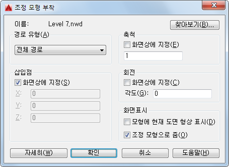

NWD 및 NWC Navisworks 파일과 같은 부착된 조정 모형을 찾고, 삽입하고, 지정하고, 해당 모형의 상세 정보 및 매개변수를 정의합니다.
다음과 같은 옵션이 표시됩니다.
부착하기 위해 선택한 조정 모형을 나타냅니다.
조정 모형 선택 대화상자(표준 파일 선택 대화상자)를 엽니다.
조정 모형 파일을 찾아 로드하는 방법을 지정합니다. 예를 들면 전체(절대) 경로, 상대(호스트 도면 기준) 경로, 경로 없음(파일이 호스트 도면과 같은 폴더에 있음)이 있습니다.
도면에서 조정 모형 삽입점이 부착되는 위치를 설정합니다. 화면상에 지정이 기본값입니다. 기본 삽입점은 0,0,0입니다.
대화상자가 닫힐 때 조정 모형의 기준점을 지정하라는 프롬프트가 표시됩니다. 명령 프롬프트 또는 좌표 입력 장치를 사용하여 입력할 수 있습니다. 화면상에 지정을 선택하지 않은 경우, X, Y 및 Z에 삽입점을 입력합니다.
X 좌표값을 설정합니다.
Y 좌표값을 설정합니다.
Z 좌표값을 설정합니다.
조정 모형의 상대 축척을 설정합니다.
대화상자가 닫힐 때 조정 모형의 축척을 지정하라는 프롬프트가 표시됩니다. 명령 프롬프트 또는 좌표 입력 장치를 사용하여 입력할 수 있습니다.
화면상에 지정을 선택하지 않은 경우, 축척 비율 값을 입력하십시오. 기본 축척 비율은 1입니다.
조정 모형의 회전 각도를 설정합니다.
대화상자가 닫힐 때 조정 모형의 회전 각도를 지정하라는 프롬프트가 표시됩니다. 명령 프롬프트 또는 좌표 입력 장치를 사용하여 입력할 수 있습니다.
화면상에 지정을 선택하지 않은 경우, 대화상자에 회전 각도를 입력하십시오. 기본 회전 각도는 0(영)도입니다.
조정 모형 파일이 있는 경로를 표시합니다.
조정 모형 파일이 부착될 때 도면과 함께 저장된 경로를 표시합니다. 경로는 경로 유형 설정에 따라 결정됩니다.
