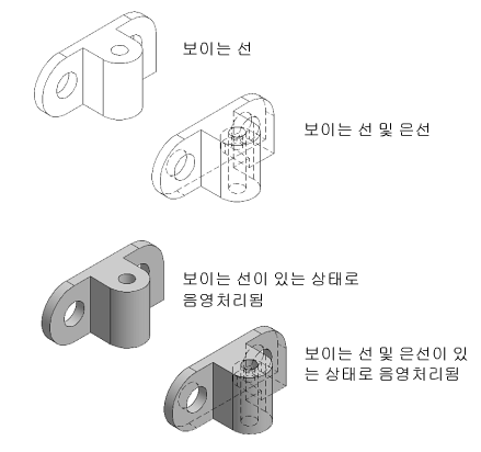

은선
단면 뷰에 대한 표시 옵션을 지정합니다.
보이는 선
보이는 선만 표시한 상태로 와이어프레임에 단면 뷰를 표시합니다.
보이는 선 및 은선
보이는 선과 은선을 표시한 상태로 와이어프레임에 단면 뷰를 표시합니다.
보이는 선이 있는 상태로 음영처리됨
보이는 선만 표시된 상태로 단면 뷰를 음영처리하여 표시합니다.
보이는 선 및 은선이 있는 상태로 음영처리됨
보이는 선과 은선이 표시된 상태로 단면 뷰를 음영처리하여 표시합니다.

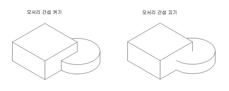

모서리 간섭
모서리 간섭 가시성을 켜거나 끕니다. 한 개 이상의 솔리드 본체가 서로 교차할 때 모서리 간섭이 발생합니다. 모서리 간섭 가시성이 켜진 경우 프로그램은 솔리드 본체와 만나는 곳에 선을 그립니다.

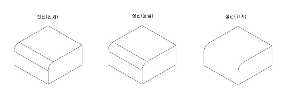

접선 모서리
접선 모서리 가시성을 켜거나 끕니다. 접선 모서리는 평평한 표면과 둥근 모서리 간의 변환을 표시하며, 이는 가장 일반적으로 모깎기된 모서리로 표시됩니다.
  • 접선 모서리 원근법에 따라. 표시되는 모서리와 구분하기 위해 접선 모서리의 길이를 줄입니다. 이 옵션은 접선 모서리를 선택하는 경우에만 사용할 수 있습니다.
