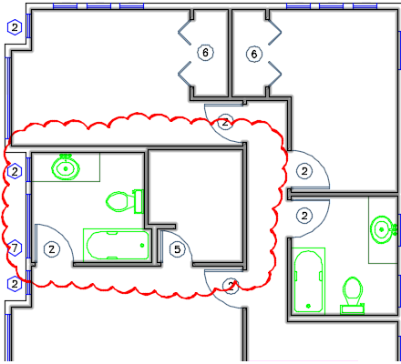

구름형 리비전은 연속적인 호로 구성된 폴리선입니다. 도면 일부분에 대해 주의를 환기시키는 데 사용됩니다.
구름형 리비전은 구름 모양 객체를 형성하는 연속적인 호의 폴리선입니다. 도면을 검토하거나 레드라이닝하는 경우 구름형 리비전 기능을 사용하여 표식 부분을 강조하면 생산성을 높일 수 있습니다.
구름형 리비전은 그립 위치와 REVCLOUDGRIPS 시스템 변수의 설정에 따라 그립별 옵션을 제공합니다.
REVCLOUDGRIPS 시스템 변수가 꺼진 경우 그립을 사용하여 구름형 리비전의 개별 호 길이 및 현을 편집할 수 있습니다. 그렇지 않으면 그립이 정점을 추가 또는 제거할 수 있는 옵션을 표시하거나, 구름형 리비전 또는 해당 정점을 신축합니다.
