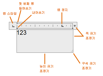

  3. 초기 형식을 지정합니다.
    • 각 단락의 첫 번째 행을 들여쓰려면 눈금자의 첫 번째 행 들여쓰기 슬라이더를 끕니다. 각 단락의 다른 행을 들여쓰려면 내어쓰기 슬라이더를 끕니다.
    • 탭을 설정하려면 탭이 멈출 위치에 눈금자를 클릭합니다.
