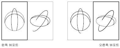

객체를 연장할 때 사용된 투영 방법을 지정합니다.
투영 없음으로 지정합니다. 3D 공간에서 경계 모서리와 교차하는 객체만 연장됩니다.
현재 사용자 좌표계(UCS)의 XY 평면으로 투영되도록 지정합니다. 3D 공간에서 경계 객체와 교차하지 않는 객체는 연장됩니다.
현재 뷰 방향을 기준으로 투영하도록 지정합니다.

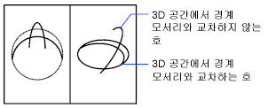

객체를 다른 객체의 가상 모서리까지 연장하거나 3D 공간에서 실제로 교차하는 객체까지만 연장합니다.
3D 공간에서의 다른 객체 또는 해당 객체의 가상 모서리에 교차하는 객체 본래의 경로를 기준으로 경계 객체를 연장합니다.
객체를 3D 공간에서 해당 객체와 실제로 교차하는 경계 객체까지만 연장되도록 지정합니다.
