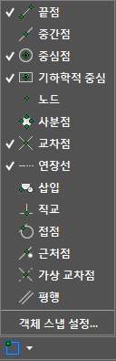

점에 대한 프롬프트가 나타날 때마다 객체 스냅을 지정할 수 있습니다. 기본적으로 객체의 객체 스냅 위치로 커서를 이동하면 표식기 및 툴팁이 표시됩니다. AutoSnap 이라는 이 기능을 사용하면 현재 적용되어 있는 객체 스냅을 시각적으로 확인할 수 있습니다.

활성 객체 스냅 사용
한 개 이상의 객체 스냅을 반복하여 사용해야 할 경우 활성 객체 스냅을 켤 수 있으며, 이후의 모든 명령을 통해 유지됩니다. 예를 들어 끝점, 중간점 및 중심점을 활성 객체 스냅으로 설정할 수 있습니다.
팁: 여러 개의 활성 객체 스냅이 켜져 있으면 지정된 위치에서 둘 이상의 객체 스냅을 사용할 수도 있습니다. 점을 지정하기 전에 Tab 키를 눌러 가능한 객체 스냅을 순환할 수 있습니다.
