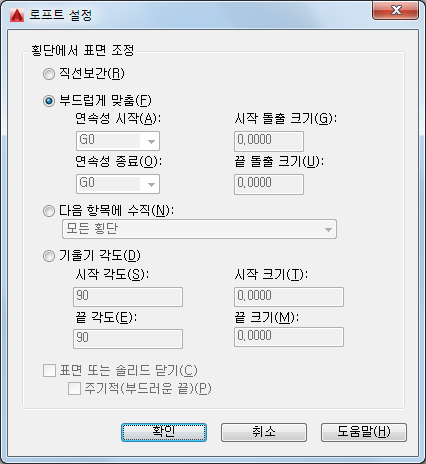

다음과 같은 옵션이 표시됩니다.
솔리드 또는 표면이 횡단 간에 직선보간(직선)되며 횡단에 뾰족한 모서리가 있음을 지정합니다. (LOFTNORMALS 시스템 변수)
부드러운 솔리드 또는 표면이 횡단 사이에 그려지며 시작 및 끝 횡단에 뾰족한 모서리가 있음을 지정합니다. (LOFTNORMALS 시스템 변수)
첫 번째 횡단의 접촉부 및 곡률을 설정합니다.
첫 번째 횡단의 곡선 크기를 설정합니다.
마지막 횡단의 접촉부 및 곡률을 설정합니다.
마지막 횡단의 곡선 크기를 설정합니다.
횡단면을 통해 통과하는 솔리드 또는 표면의 곡면 법선을 조정합니다. (LOFTNORMALS 시스템 변수)
곡면 법선이 시작 횡단면에 수직임을 지정합니다.
곡면 법선이 끝 횡단면에 수직임을 지정합니다.
곡면 법선이 시작 및 끝 횡단면에 모두 수직임을 지정합니다.
곡면 법선이 모든 횡단면에 수직임을 지정합니다.

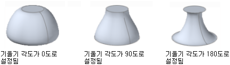

로프트 솔리드 또는 표면의 첫 번째 및 마지막 횡단 기울기 각도 및 크기를 조정합니다. 기울기 각도는 표면의 시작 방향입니다. 0은 곡선의 평면으로부터 바깥쪽으로 정의됩니다. (LOFTNORMALS 시스템 변수)
다음 그림은 로프트 솔리드의 첫 번째 및 마지막 횡단에 다른 기울기 각도를 사용하는 경우의 영향을 표시한 것입니다. 첫 번째 횡단에는 45도의 기울기 각도가 적용되고 마지막 횡단에는 135도의 기울기 각도가 적용되었습니다.
기울기 각도 핸들을 사용해 기울기 각도(삼각형 그립) 및 크기(원형 그립)를 조정할 수도 있습니다.
시작 횡단면의 기울기 각도를 지정합니다. (LOFTANG1 시스템 변수)
표면이 다음 횡단면 쪽으로 휘기 전에 시작 횡단면으로부터 기울기 각도 방향으로의 표면의 상대적인 거리를 조정합니다. (LOFTMAG1 시스템 변수)
끝 횡단면의 기울기 각도를 지정합니다. (LOFTANG2 시스템 변수)
표면이 이전 횡단 쪽으로 휘기 전에 끝 횡단으로부터 기울기 각도 방향으로의 표면의 상대적인 거리를 조정합니다. (LOFTMAG2 시스템 변수)
표면 또는 솔리드를 닫거나 엽니다. 이 옵션을 사용하면 횡단은 토러스 모양 패턴을 형성하여 로프트 표면 또는 솔리드가 닫힌 튜브를 형성할 수 있습니다. (LOFTPARAM 시스템 변수)
형태를 조정하면 이음매가 꼬이지 않는 부드러운 닫힌 표면을 작성합니다. 이 옵션은 로프트가 직선보간 또는 부드럽게 맞춤이고 표면 또는 솔리드 닫기 옵션이 선택되어 있는 경우에만 사용할 수 있습니다.
