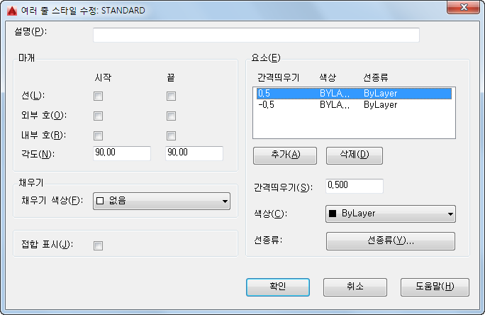

새 여러 줄 스타일의 특성 및 요소를 설정하거나 기존 여러 줄 스타일의 특성 및 요소를 변경합니다.
다음과 같은 옵션이 표시됩니다.
여러 줄 스타일에 설명을 추가합니다.
여러 줄의 시작막음과 끝막음을 조정합니다.

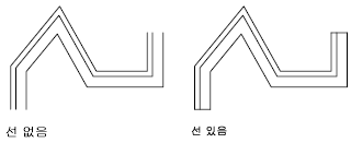

여러 줄의 양 끝을 지나는 선 세그먼트를 표시합니다.

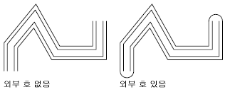

여러 줄의 가장 바깥쪽 요소들 사이에 호를 표시합니다.

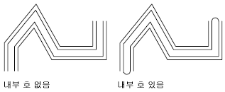

내부 요소의 쌍 사이에 호를 표시합니다. 요소의 수가 홀수 개이면 중앙의 선은 연결되지 않습니다. 예를 들어, 요소가 6개 있으면 내부 호는 요소 2와 5 및 요소 3과 4를 연결합니다. 요소가 7개 있으면 내부 호는 요소 2와 6 및 요소 3과 5를 연결합니다. 요소 4는 연결되지 않은 상태로 남습니다.

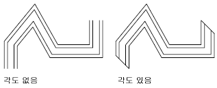

끝막음의 각도를 지정합니다.
여러 줄의 배경 채우기를 조정합니다.
여러 줄의 배경 채우기 색상을 설정합니다. 색상 선택을 선택하면 색상 선택 대화상자가 표시됩니다.

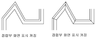

각 여러 줄 세그먼트 정점에서의 접합부의 표시를 조정합니다. 접합부를 마이터라고도 합니다.
기존의 여러 줄 요소와 새 여러 줄 요소의 간격띄우기, 색상, 선종류 등의 요소 특성을 설정합니다.
현재 여러 줄 스타일의 모든 요소를 표시합니다. 스타일의 각 요소는 여러 줄 중간에서의 간격띄우기, 색상 및 선종류로 정의됩니다. 요소는 항상 간격띄우기 값의 내림차순으로 표시됩니다.
여러 줄 스타일에 새 요소를 추가합니다. STANDARD가 아닌 여러 줄 스타일에 대해 색상 또는 선종류를 선택한 후에만 사용할 수 있습니다.
여러 줄 스타일에서 요소를 삭제합니다.
여러 줄 스타일의 각 요소에 대한 간격띄우기를 지정합니다.
여러 줄 스타일의 요소에 대한 색상을 표시하고 설정합니다. 색상 선택을 선택하면 색상 선택 대화상자가 표시됩니다.
여러 줄 스타일의 요소에 대한 선종류를 표시하고 설정합니다. 선종류를 선택하면 로드된 선종류를 나열하는 선종류 특성 선택 대화상자가 표시됩니다. 새 선종류를 로드하려면 로드를 클릭합니다. 선종류 로드 또는 다시 로드 대화상자가 표시됩니다.
