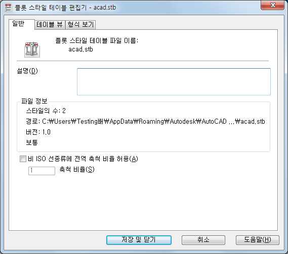

플롯 스타일 테이블 파일 이름, 설명, 버전 번호, 위치(경로 이름), 테이블 스타일을 나열합니다.
다음과 같은 옵션이 표시됩니다.
편집 중인 플롯 스타일 테이블의 이름을 표시합니다.
플롯 스타일 테이블에 대한 설명 영역을 제공합니다.
편집하고 있는 플롯 스타일 테이블에 관한 정보 즉, 플롯 스타일의 수, 경로 및 플롯 스타일 테이블 편집기의 버전 번호를 표시합니다.
이 플롯 스타일 테이블로 조정되는 객체의 플롯 스타일에서 모든 비 ISO 선종류와 채우기 패턴을 축척합니다.
비 ISO 선종류와 채우기 패턴의 축척 정도를 지정합니다.
AutoCAD 2000 이전 도면을 열 때 사용되는 색상 매핑 테이블을 삭제합니다. 색상 매핑 테이블이 있으면 해당 플롯 스타일 테이블에 플롯 스타일을 추가하거나, 삭제하거나, 이름을 바꿀 수 없습니다.
acadr14.cfg, PCP 또는 PC2 파일을 사용하여 작성하는 명명된 플롯 스타일 테이블에는 AutoCAD 릴리즈 14의 펜 매핑에서 작성한 플롯 스타일이 들어 있습니다. 색상 종속 플롯 스타일 테이블도 색상 매핑 테이블을 갖고 있습니다. 색상 매핑 테이블은 AutoCAD 2000 이전 도면을 열 때 플롯 스타일을 색상 및 각 색상 객체에 매핑하는 데 사용됩니다.
색상 매핑 테이블을 삭제하면 AutoCAD 2000 이전 도면이 처음으로 열릴 때 플롯 스타일이 객체에 자동으로 지정될 수 없습니다.
색상 매핑 테이블을 삭제하면, 플롯 스타일 테이블이 일반적인 플롯 스타일 테이블이 되므로 이전 도면에 플롯 스타일을 적용하는 데 더 이상 유용하지 않게 됩니다. 새 도면의 경우에는 플롯 스타일 테이블을 계속해서 유용하게 사용할 수 있습니다.
