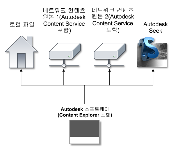

서로 다른 여러 네트워크 컴퓨터에서 폴더를 검색하려면 Autodesk Content Service가 이러한 각 네트워크 컴퓨터에 설치되어 있어야 합니다. 폴더를 검색하려면 폴더가 공용이어야 하며, 색인화를 위해 감시된 폴더 리스트에 폴더를 추가해야 합니다. Content Explorer가 포함된 Autodesk 프로그램을 실행 중인 모든 컴퓨터는 Autodesk Content Service를 실행 중인 네트워크 컴퓨터에 액세스하여 검색 결과를 실시간으로 확인할 수 있습니다.
Autodesk Content Service는 다음의 두 가지 방법 중 하나로 사용할 수 있습니다.
Autodesk 프로그램에서: Content Service가 포함된 Autodesk 프로그램을 설치할 때마다 로컬 시스템에서 Autodesk Content Service가 개인 서비스로 실행됩니다. 즉, Autodesk 프로그램을 사용하여 설계 파일에 액세스하고 감시된 폴더를 관리할 수 있습니다. Autodesk Content Service를 사용하여 컴퓨터에 있는 폴더를 공유하고 색인화할 수 있습니다. 이 작업을 수행할 때 네트워크의 다른 Content Explorer 사용자가 이러한 폴더를 검색할 수 있습니다.
독립 실행형 서비스로서: 네트워크 컴퓨터에 전체 Autodesk 제품을 설치하지 않고 해당 컴퓨터에 감시된 폴더를 추가하고자 할 수 있습니다. 이 경우 네트워크 컴퓨터에 Autodesk Content Service를 설치합니다. 그러면 Autodesk Content Service 구성 콘솔을 사용하여 감시된 폴더를 관리할 수 있습니다. 네트워크의 Content Explorer 사용자는 감시된 폴더를 검색하고 이러한 폴더에 액세스할 수 있습니다.
