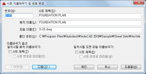

다음과 같은 옵션이 표시됩니다.
선택된 시트의 시트 번호를 지정합니다.
선택된 시트의 시트 제목을 지정합니다.
선택된 시트와 연관된 배치의 이름을 지정합니다.
선택된 시트와 연관된 도면 파일의 이름을 지정합니다.
도면 파일의 폴더 경로를 표시합니다.
이 옵션이 선택되면 시트 제목과 일치하도록 배치 이름을 변경합니다.
이 옵션이 선택되면 배치 이름을 시트 제목의 맨 앞에 시트 번호를 추가하여 형성된 새 이름으로 변경합니다.
이 옵션이 선택되면 시트 제목과 일치하도록 도면 파일 이름을 변경합니다.
이 옵션이 선택되면 시트 제목의 맨 앞에 시트 번호를 추가해서 형성된 새 이름으로 도면 파일 이름을 변경합니다.
다음 시트를 이 대화상자에 로드합니다. 이 방법을 사용하면 편리하게 일련의 시트 번호를 변경하고 시트 제목을 바꿀 수 있습니다.
이전 시트를 이 대화상자에 로드합니다.
