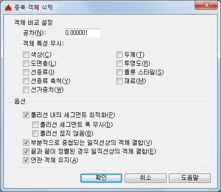

중복되는 형상과 겹치는 선, 호 및 폴리선을 모두 제거합니다. 또한 부분적으로 겹치거나 연속되는 항목을 결합합니다.
다음과 같은 프롬프트가 표시됩니다.
OVERKILL에서 숫자 비교 시 사용하는 정밀도를 조정합니다. 이 값이 0이면 비교 대상인 두 객체가 일치해야 OVERKILL이 두 객체 중 하나를 수정하거나 삭제합니다.
비교하는 동안 이러한 객체 특성을 선택하여 무시합니다.
이 설정을 사용하여 OVERKILL에서 선, 호 및 폴리선을 처리하는 방법을 조정합니다.
선택하는 경우 선택한 폴리선 내의 개별 선 및 호 세그먼트를 검사합니다. 중복된 정점 및 세그먼트는 제거됩니다.
또한 OVERKILL은 개별 폴리선 세그먼트를 완전히 별도의 선 및 호 세그먼트와 비교합니다. 폴리선 세그먼트가 선 또는 호 객체와 중복되면 둘 중 하나가 삭제됩니다.
이 옵션을 선택하지 않으면 폴리선이 별개의 객체로 비교되며 두 하위 옵션을 선택할 수 없습니다.
겹치는 객체가 하나의 객체로 결합됩니다.
끝점이 같은 객체가 하나의 객체로 결합됩니다.
연관 객체가 삭제 또는 수정되지 않습니다.
