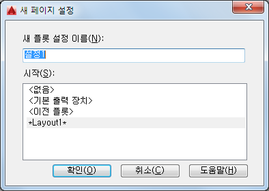

새 페이지 설정의 이름과 함께 시작점으로 사용할 페이지 설정을 지정합니다.
다음과 같은 옵션이 표시됩니다.
새 페이지 설정의 이름을 지정합니다.
새 페이지 설정의 시작점으로 사용할 페이지 설정을 지정합니다. 확인을 클릭하면 선택한 페이지 설정의 설정이 포함된 페이지 설정 대화상자가 표시됩니다. 이 설정은 필요에 따라 수정할 수 있습니다.
시트 세트 관리자에서 새 페이지 설정 대화상자를 열면 페이지 설정 재지정 파일에서 명명된 페이지 설정만 나열됩니다.
