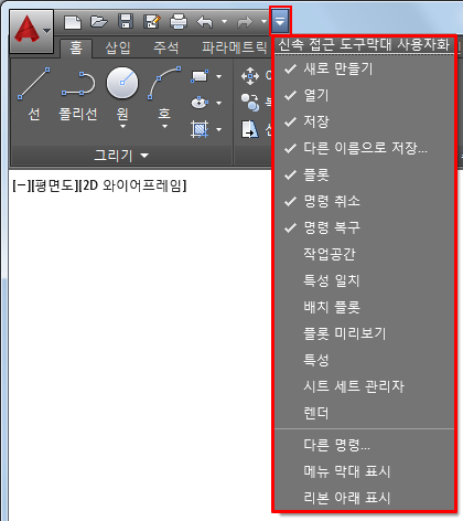

신속 접근 도구막대에 리본 버튼을 추가하려면 리본의 버튼을 마우스 오른쪽 버튼으로 클릭하고 신속 접근 도구막대에 추가를 클릭합니다. 그러면 버튼이 신속 접근 도구막대의 기본 명령 오른쪽에 추가됩니다.
신속 접근 도구막대 이동
사용자화 버튼을 사용하여 신속 접근 도구막대를 리본의 위 또는 아래에 놓습니다.
