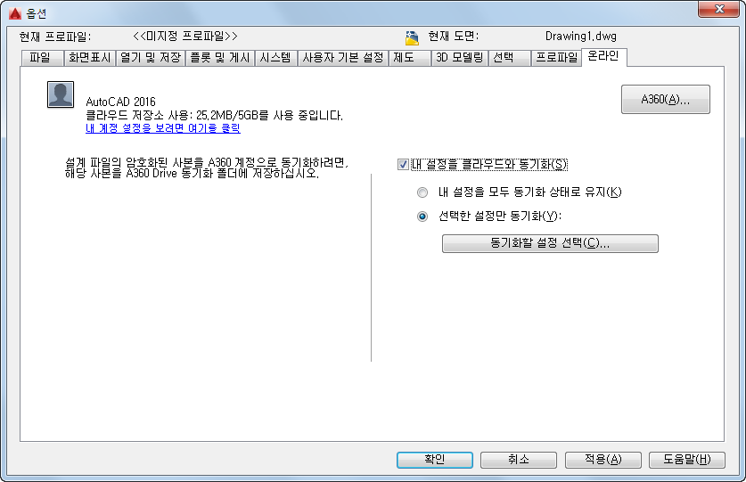

Autodesk A360에서 온라인으로 작업하기 위한 옵션을 설정하고 클라우드 계정에 저장된 설계 문서에 액세스할 수 있도록 합니다.
다음과 같은 옵션이 표시됩니다.
A360 Drive 폴더를 브라우저에서 엽니다. (ONLINEDOCS 명령)
A360을 통한 원격 액세스를 위해, 사용자화된 응용프로그램 설정의 동기화를 시작하거나 중지합니다.
지원되는 모든 사용자화된 응용프로그램 설정을 동기화합니다.
지정한 사용자화된 응용프로그램 설정만 동기화합니다.
A360을 통해 동기화되는 사용자화된 응용프로그램 설정을 지정합니다. (ONLINESYNCSETTINGS 명령)
