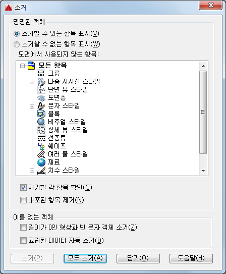

블록 정의 및 도면층 등 사용되지 않은 항목을 도면에서 제거합니다.
소거할 수 있는 항목을 표시합니다.
다음과 같은 옵션이 표시됩니다.
트리 뷰로 전환하여 현재 도면에서 소거할 수 있는 명명된 객체에 대한 요약을 표시합니다.
현재 도면에서 사용되지 않으며 소거할 수 있는 명명된 객체를 나열합니다.
더하기 기호를 클릭하거나 객체 유형을 두 번 클릭하여 객체 유형의 항목을 나열할 수 있습니다. 소거할 항목을 선택하여 해당 항목을 소거합니다.
내포된 항목 소거는 다음 옵션 중 하나를 선택할 때만 항목을 제거합니다.
트리 뷰로 전환하여 현재 도면에서 소거할 수 없는 명명된 객체에 대한 요약을 표시합니다.
도면에서 제거할 수 없는 명명된 객체를 나열합니다.
이러한 객체의 대부분은 현재 도면에서 사용되고 있거나 제거할 수 없는 기본 항목입니다.
개별 명명된 객체를 선택할 때 항목을 소거할 수 없는 이유가 트리 뷰 아래에 표시됩니다.
항목을 소거할 때 소거 확인 대화상자를 표시합니다.
도면에서 사용되지 않는 모든 명명된 객체가 사용되지 않는 다른 명명된 객체에 포함되어 있거나 참조되는 경우에도 이들 객체를 제거합니다.
소거 확인 대화상자가 표시되고 소거할 항목을 취소하거나 확인할 수 있습니다.
선택한 항목을 소거할 수 없는 이유에 대한 자세한 정보를 표시합니다.
비블록 객체에서 길이가 0인 형상(선, 호, 폴리선 등)을 삭제합니다. 비블록 객체에서 글자 없이 공백만 있는 문자 및 여러 줄 문자도 삭제합니다.
소거 대화상자를 열 때 도면 스캔을 수행하고 사용되지 않는 DGN 선 스타일 데이터를 제거합니다.
선택한 항목을 소거합니다.
사용하지 않은 항목을 모두 소거합니다.
