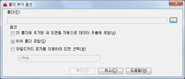

데이터 추출에 사용할 폴더를 지정합니다.
선택된 폴더의 도면은 데이터가 변경되었는지 여부가 모니터링됩니다.
다음과 같은 옵션이 표시됩니다.
지정된 폴더의 경로를 표시합니다.
[...] 버튼을 클릭하여 표준 파일 선택 대화상자에서 폴더를 선택합니다.
폴더에 새 도면이 추가되는 경우 새 도면을 데이터 추출에 포함합니다. 새 도면이 추가되면 새 도면 찾음 대화상자가 표시됩니다. 이 옵션을 선택하면 지정한 폴더는 "라이브" 상태가 됩니다. 이 옵션을 선택하지 않으면 지정한 폴더는 "정적" 상태가 됩니다.
선택된 폴더의 하위 폴더의 도면을 데이터 추출 프로세스에 포함합니다.
특정 도면 선택 시 와일드카드 문자를 사용하여 검색 기준을 입력할 수 있는 문자 입력 필드를 활성화합니다.
와일드카드 문자를 입력합니다. 유효한 문자는 ACR_Commands ACR_Sysvars body.xml chunkingACR.ksh chunkingACR.xsl current.xml files header.xml tmp.xml utf.xml ?입니다.
