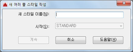

새 여러 줄 스타일의 이름을 지정하고 새 여러 줄 스타일을 시작하는 데 사용할 여러 줄 스타일을 지정합니다.
다음과 같은 옵션이 표시됩니다.
새 여러 줄 스타일의 이름을 지정합니다. 새 이름을 입력하고 계속을 클릭해야 요소 및 여러 줄 특성을 사용할 수 있게 됩니다.
새 여러 줄 스타일을 시작하는 데 사용할 여러 줄 스타일을 결정합니다. 작업 시간을 단축하려면 작성하려는 여러 줄 스타일과 유사한 여러 줄 스타일을 선택합니다.
새 여러 줄 스타일 대화상자를 표시합니다.
