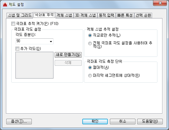

자동 추적 설정을 조정합니다.
지정된 극좌표 각도로 커서가 이동되도록 제한합니다. (AUTOSNAP 시스템 변수)
극좌표 추적을 위한 정렬 각도를 설정합니다. (POLARANG 시스템 변수)
극좌표 추적 정렬 경로를 표시하는 데 사용되는 극좌표 증분 각도를 설정합니다. (POLARANG 시스템 변수)
임의 각도를 입력할 수 있으며, 리스트에서 90, 45, 30, 22.5, 18, 15, 10 또는 5도와 같은 일반 각을 선택할 수 있습니다.
극좌표 추적에 사용할 수 있는 각도를 리스트에 추가로 만듭니다. (POLARMODE 및 POLARADDANG 시스템 변수)
추가 각도를 선택하면 사용 가능한 추가 각도가 표시됩니다. 새 각도를 추가하려면 새로 만들기를 클릭합니다. 기존 각도를 제거하려면 삭제를 클릭합니다. (POLARADDANG 시스템 변수)
추가 극좌표 추적 정렬 각도를 최대 10개까지 추가합니다.
선택된 추가 각도를 삭제합니다.
객체 스냅 추적의 옵션을 설정합니다.
객체 스냅 추적이 켜져 있을 때 획득한 객체 스냅점을 위해 직교(수평/수직) 객체 스냅 추적 경로만을 표시합니다. (POLARMODE 시스템 변수)
극좌표 추적 설정을 객체 스냅 추적에 적용합니다. 객체 스냅 추적을 사용하면 커서가 지정된 객체 스냅 점에서 극좌표 할당 각도를 따라 추적합니다. (POLARMODE 시스템 변수)
극좌표 추적 정렬 각도가 측정되는 기준을 설정합니다.
현재 사용자 좌표계(UCS)가 극좌표 추적 각도의 기반이 됩니다.
마지막으로 그린 세그먼트가 극좌표 추적 각도의 기반이 됩니다.
