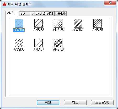

각 탭마다 알파벳순으로 정렬된 이미지를 갖는 4개의 탭에 패턴을 구성합니다. 이미지를 클릭하여 패턴을 선택하고 확인을 클릭합니다.
다음과 같은 옵션이 표시됩니다.
프로그램과 함께 제공된 모든 ANSI 패턴을 표시합니다.
프로그램과 함께 제공된 모든 ISO 패턴을 표시합니다.
프로그램과 함께 제공된 ANSI 및 ISO 이외의 모든 패턴을 표시합니다.
프로그램의 지원 파일 검색 경로에 추가한 사용자 PAT 파일 리스트를 표시합니다.
선택된 사용자 패턴의 미리보기 이미지를 표시합니다.
