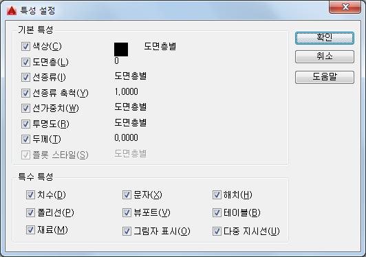

선택된 원본 객체에서 대상 객체로 복사되는 특성을 지정합니다.
원본 객체에서 대상 객체로 복사할 기본 특성 및 특수한 특성을 지정합니다.
다음과 같은 옵션이 표시됩니다.
대상 객체의 색상을 원본 객체의 색상으로 변경합니다. 모든 객체에 사용 가능합니다.
대상 객체의 도면층을 원본 객체의 도면층으로 변경합니다. 모든 객체에 사용 가능합니다.
대상 객체의 선종류를 원본 객체의 선종류로 변경합니다. 속성, 해치, 여러 줄 문자, 점 및 뷰포트를 제외한 모든 객체에 사용 가능합니다.
대상 객체의 선종류 축척 비율을 원본 객체의 선종류 축척 비율로 변경합니다. 속성, 해치, 여러 줄 문자, 점 및 뷰포트를 제외한 모든 객체에 사용 가능합니다.
대상 객체의 선가중치를 원본 객체의 선가중치로 변경합니다. 모든 객체에 사용 가능합니다.
대상 객체의 투명도를 원본 객체의 투명도로 변경합니다. 모든 객체에 사용 가능합니다.
대상 객체의 두께를 원본 객체의 두께로 변경합니다. 호, 속성, 원, 선, 점, 2D 폴리선, 영역 및 문자에만 사용 가능합니다.
대상 객체의 플롯 스타일을 원본 객체의 플롯 스타일로 변경합니다. 색상 종속 플롯 스타일 모드에서 작업 중인 경우(PSTYLEPOLICY가 1로 설정된 경우) 이 옵션을 사용할 수 없습니다. 지터 모서리 수정자가 적용된 객체를 제외하고 모든 객체에 사용 가능합니다.
기본 객체 특성 이외에도, 대상 객체의 치수 스타일 및 주석 특성을 원본 객체의 치수 스타일 및 주석 특성으로 변경합니다. 치수, 지시선 및 공차 객체에만 사용 가능합니다.
기본 객체 특성 이외에도, 대상 폴리선의 폭 및 선종류생성 특성을 원본 폴리선의 폭 및 선종류생성 특성으로 변경합니다. 원본 폴리선의 맞춤/부드러움 특성 및 고도는 대상 폴리선으로 전송되지 않습니다. 원본 폴리선이 가변 폭을 가지고 있는 경우, 폭 특성은 대상 폴리선으로 전송되지 않습니다.
AutoCAD LT에는 해당되지 않습니다.
기본 객체 특성 이외에도, 객체에 적용된 재료를 변경합니다. 원본 객체에 재료가 지정되어 있지 않고 대상 객체에는 재료가 지정되어 있는 경우 재료가 대상 객체에서 제거됩니다.
기본 객체 특성 이외에도, 대상 객체의 문자 스타일 및 주석 특성을 원본 객체의 문자 스타일 및 주석 특성으로 변경합니다. 단일 행 문자 및 여러 줄 문자 객체에만 사용 가능합니다.
기본 객체 특성 이외에도, 대상 도면 공간 뷰포트의 켜짐/꺼짐, 잠금, 표준 또는 사용자 축척, 음영 플롯, 스냅, 그리드, UCS 아이콘 가시성 및 위치 특성을 원본 뷰포트의 특성과 일치하도록 변경합니다.
(AutoCAD LT에서는 사용할 수 없음)
기본 객체 특성 이외에도, 그림자 표시를 변경합니다. 객체는 그림자를 주사하거나 그림자를 받거나 또는 둘 다 수행하거나 그림자를 무시할 수 있습니다.
기본 객체 특성 이외에도, 대상 객체의 해치 특성(주석 특성 포함)을 원본 객체의 해치 특성으로 변경합니다. 해치 원점을 일치시키려면 HATCH 또는 HATCHEDIT의 상속 특성을 사용합니다. 해치 객체에만 사용 가능합니다.
기본 객체 특성 이외에도, 대상 객체의 테이블 스타일을 원본 객체의 테이블 스타일로 변경합니다. 테이블 객체에만 사용 가능합니다.
기본 객체 특성 이외에도, 대상 객체의 다중 지시선 스타일 및 주석 특성을 원본 객체의 다중 지시선 스타일 및 주석 특성으로 변경합니다. 다중 지시선 객체에만 사용 가능합니다.
