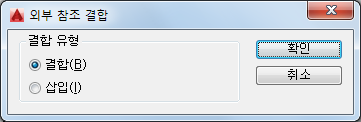

외부 참조를 현재 도면에 결합하면 외부 참조 및 이 참조에 종속된 모든 명명된 객체가 현재 도면의 일부가 됩니다. 블록, 문자 스타일, 치수 스타일, 도면층, 선종류 등과 같은 개별 외부 참조 종속 명명된 객체를 로컬 정의 테이블에 추가하려면 XBIND를 사용합니다. 외부 참조를 현재 도면에 결합하는 두 가지 방법은 결합과 삽입입니다. 결합은 외부 참조가 삽입되면 외부 참조의 정의 테이블 이름을 변경합니다. 삽입은 외부 참조가 삽입될 때 외부 참조의 정의 테이블 이름을 변경하지 않습니다. 내포된 외부 참조를 결합하려면 상위 외부 참조도 선택해야 합니다.
다음과 같은 옵션이 표시됩니다.
선택한 DWG 참조를 현재 도면에 결합합니다. 외부 참조 종속 명명된 객체의 blockname|definitionname 구문이 blockname$n$definitionname 구문으로 변경됩니다. 이런 방식으로, 현재 도면에 결합되는 모든 외부 참조 종속 정의 테이블에 대해 고유한 명명된 객체가 작성됩니다.
예를 들어, WALL로 명명된 도면층이 포함된 FLOOR1로 명명된 외부 참조가 있는 경우, 이 외부 참조를 결합하면 외부 참조 종속 도면층 FLOOR1|WALL은 FLOOR1$0$WALL로 명명된 로컬 정의된 도면층이 됩니다. $n$의 숫자는 같은 이름을 가진 명명된 로컬 객체가 이미 있으면 자동으로 증가합니다. 이 예에서 FLOOR1$0$WALL이 도면에 이미 있으면 외부 참조 종속 도면층 FLOOR1|WALL은 FLOOR1$1$WALL로 이름이 바뀝니다.
참조 도면을 분리하고 삽입하는 것과 유사한 방식으로 DWG 참조를 현재 도면에 결합합니다. blockname$n$definitionname 구문을 사용하여 이름이 바뀌는 것이 아니라 외부 참조 종속 명명된 객체에서 외부 참조 이름이 탈락됩니다. 도면을 삽입하는 경우처럼, 로컬 명명된 객체와 결합된 외부 참조 종속 명명된 객체가 같은 이름을 공유하더라도 이름 증분 규칙이 적용되지 않습니다. 결합된 외부 참조 종속 명명된 객체는 로컬 정의된 명명된 객체의 특성을 따릅니다.
예를 들어, WALL로 명명된 도면층이 포함된 FLOOR1로 명명된 외부 참조가 있는 경우, 삽입 옵션을 사용하여 결합하면 외부 참조 종속 도면층 FLOOR1|WALL은 로컬 정의된 도면층 WALL이 됩니다.
