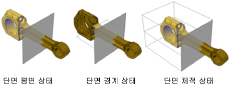

단면 객체 상태
단면 객체의 표시 상태는 다음과 같습니다.
- 단면 평면. 단면 선과 투명한 단면 평면 지시자가 표시됩니다. 절단 평면은 모든 방향으로 무한하게 연장합니다.
- 단면 경계. 2D 상자는 절단 평면의 XY 범위를 표시합니다. 절단 평면은 z 축을 따라 무한하게 연장됩니다.
- 단면 체적. 3D 상자는 절단 평면의 모든 방향 범위를 표시합니다.
- 단면 슬라이스. 2D 상자는 절단 평면의 방향을 따라 깊이를 표시합니다.
단면 객체를 선택하면 표시되는 메뉴 그립을 클릭하거나 바로 가기 메뉴에서 선택하여 객체 상태 간을 전환할 수 있습니다.
