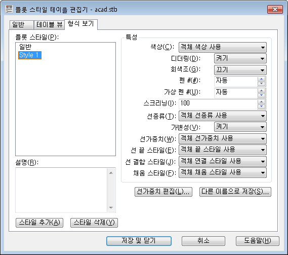

플롯 스타일 테이블에서 플롯 스타일을 수정합니다.
플롯 스타일 테이블의 모든 플롯 스타일과 그 설정을 나열합니다.
플롯 스타일은 왼쪽에서 오른쪽으로 열에 표시됩니다. 일반적으로 테이블 뷰 탭은 플롯 스타일의 수가 적을 때 편리합니다. 많은 플롯 스타일이 있는 경우, 플롯 스타일 이름이 왼쪽에 나열되고 선택한 스타일의 특성이 오른쪽에 표시되기 때문에 형식 뷰가 더 편리합니다. 명명된 플롯 스타일 테이블의 첫 번째 플롯 스타일은 NORMAL이고 플롯 스타일이 적용되지 않은 객체의 기본 특성을 나타냅니다. NORMAL 스타일은 수정하거나 삭제할 수 없습니다.
다음과 같은 옵션이 표시됩니다.
명명된 플롯 스타일 테이블에서 플롯 스타일 이름을 표시합니다. 명명된 플롯 스타일 테이블의 플롯 스타일은 변경할 수 있습니다. 색상 종속 플롯 스타일 테이블의 플롯 스타일 이름은 객체 색상에 연결되어 있으며 변경할 수 없습니다. 프로그램은 스타일 이름에 최대 255자까지 허용합니다.
각 플롯 스타일에 대한 설명을 제공합니다.
현재 플롯 스타일 테이블에 추가하는 새 플롯 스타일의 설정을 지정합니다.
객체의 플롯된 색상을 지정합니다. 플롯 스타일 색상의 기본 설정은 객체 색상 사용입니다. 플롯 스타일 색상을 지정하는 경우 색상은 플롯할 때 객체의 색상을 재지정합니다.
색상 선택을 선택하여 색상 선택 대화상자를 열고 255가지 AutoCAD 색상 색인(ACI) 색상, 트루 컬러 또는 색상표의 색상 중 하나를 선택합니다. 지정한 색상은 플롯 스타일 색상에서 사용자 색상으로 표시됩니다. 플롯 장치가 지정한 색상을 지원하는 않으면 가장 근접한 색상을 플롯하거나 단색 장치의 경우 검은색을 플롯합니다.
디더링을 사용 가능하게 합니다. 플로터는 디더링을 사용하여 색상을 점 패턴으로 혼합함으로써 AutoCAD 색상 색인(ACI)에서 사용할 수 있는 색상보다 더 많은 색상을 사용하여 플롯한 느낌이 나도록 합니다. 플로터가 디더링을 지원하지 않으면 디더링 설정은 무시됩니다.
디더링은 얇은 벡터의 디더링으로 인해 잘못된 선이 입력되는 것을 방지하기 위해 일반적으로 끕니다. 디더링을 끄면 흐린 색상이 더 잘 보입니다. 디더링을 끄면 프로그램은 색상을 가장 가까운 색상으로 매핑하여 플롯할 때 색상 범위가 좁아집니다.
플로터가 회색조를 지원하는 경우 객체의 색상을 회색조로 변환합니다. 회색조로 변환을 선택하지 않으면 객체의 색상에 RGB 값이 사용됩니다. 디더링은 객체의 색상을 사용하거나 플롯 스타일 색상을 지정할 때 사용할 수 있습니다.
이 플롯 스타일을 사용하는 객체를 플롯할 때 사용할 펜을 지정합니다. 사용 가능한 펜 범위는 1부터 32까지입니다. 플롯 스타일 색상이 객체 색상 사용으로 설정되어 있거나, 색상 종속 플롯 스타일 테이블에서 플롯 스타일을 편집하는 경우 값이 자동으로 설정됩니다.
0(영)을 지정하면 이 필드가 업데이트되어 자동으로 표시됩니다. 프로그램은 플로팅 중인 객체에 대해 플로터 구성 편집기의 실제 펜 특성에서 제공한 정보를 사용하여 가장 가까운 색상의 펜을 결정합니다.
1과 255 사이의 가상 펜 번호를 지정합니다. 펜 방식이 아닌 플로터는 가상 펜을 사용하여 펜 플로터를 시뮬레이션할 수 있습니다. 많은 장치의 경우, 플로터의 전면 패널에서 펜의 폭, 채우기 패턴, 끝 스타일, 결합 스타일, 색상/스크리닝을 프로그래밍할 수 있습니다.
프로그램이 AutoCAD 색상 색인으로부터 가상 펜을 지정하도록 하려면 0(영) 또는 자동을 입력합니다.
플롯 스타일의 가상 펜 설정은 가상 펜에 대해 구성되어 있는 경우에만 사용되며 펜 방식이 아닌 플로터에만 사용됩니다. 이러한 경우 다른 모든 스타일 설정은 무시되고 가상 펜만 사용됩니다. 펜 방식이 아닌 플로터가 가상 펜에 대해 구성되지 않은 경우, 플롯 스타일의 가상 펜 및 실제 펜 정보가 무시되고 다른 모든 설정이 사용됩니다.
PC3 편집기에서 장치 및 문서 설정 탭의 벡터 그래픽에서 가상 펜에 펜 방식이 아닌 플로터를 구성할 수 있습니다. 색상 수에서 255 가상 펜을 선택합니다.
플롯할 때 용지에 배치하는 잉크의 양을 결정하는 색상 농도 설정을 지정합니다. 0을 선택하면 색상이 흰색으로 표시됩니다. 100을 선택하면 색상이 완전한 농도로 표시됩니다. 스크리닝을 위한 디더링 사용 옵션을 선택해야 합니다.
각 선종류의 샘플과 설명이 있는 리스트를 표시합니다. 플롯 스타일 선종류를 지정하면 선종류는 플롯할 때 객체의 선종류를 재지정합니다.
선종류의 축척을 조정하여 선종류 패턴을 완성합니다.
적응성 조정을 선택하지 않으면 선은 패턴의 중간에서 끝날 수 있습니다. 선종류 축척이 중요한 경우 적응성 조정을 끕니다. 완전한 선종류 패턴이 정확한 선종류 축척보다 중요하면 적응성 조정을 켭니다.
선가중치의 샘플과 수치값을 표시합니다. 각 선가중치의 수치 값을 밀리미터로 지정할 수 있습니다.
플롯 스타일 선가중치를 지정하면 선가중치는 플롯할 때 객체의 선가중치를 재지정합니다.
선 끝 스타일을 지정하면 선 끝 스타일은 플롯할 때 객체의 선 끝 스타일을 재지정합니다.
선 결합 스타일을 지정하면 선 결합 스타일은 플롯할 때 객체의 선 결합 스타일을 재지정합니다.
채우기 스타일을 지정하면 채우기 스타일은 플롯할 때 객체의 채우기 스타일을 재지정합니다.
새 플롯 스타일을 명명된 플롯 스타일 테이블에 추가합니다.
플롯 스타일은 일반을 기준으로 합니다. 일반은 객체의 특성을 사용하고 기본적으로 재지정을 적용하지 않습니다. 새 플롯 스타일을 작성한 후 적용할 재지정을 지정해야 합니다. 색상 종속 플롯 스타일 테이블에 새 플롯 스타일을 추가할 수 없습니다. 색상 종속 플롯 스타일 테이블에는 색상에 매핑된 255가지 플롯 스타일이 있습니다. 플롯 스타일을 변환 테이블이 있는 명명된 플롯 스타일 테이블에 추가할 수 없습니다.
선택한 스타일을 플롯 스타일 테이블에서 삭제합니다.
이 플롯 스타일을 지정한 객체는 플롯 스타일 지정을 그대로 유지하지만 플롯 스타일이 플롯 스타일 테이블에 이제 정의되어 있지 않기 때문에 일반으로 플롯됩니다. 변환 테이블이 있는 명명된 플롯 스타일 테이블이나 색상 종속 플롯 스타일 테이블에서 플롯 스타일을 삭제할 수 없습니다.
기존 선가중치의 폭 값을 수정합니다.
선가중치 편집 대화상자를 표시합니다.
플롯 스타일 테이블의 플롯 스타일에 적용할 수 있는 선가중치는 28가지입니다. 필요한 선가중치가 플롯 스타일 테이블에 저장되어 있는 선가중치 리스트에 없을 경우, 기존 선가중치를 편집할 수 있습니다. 플롯 스타일 테이블의 리스트에서 선가중치를 추가하거나 삭제할 수 없습니다.
다른 이름으로 저장 대화상자를 표시하고 플롯 스타일 테이블을 새 이름으로 저장합니다.
