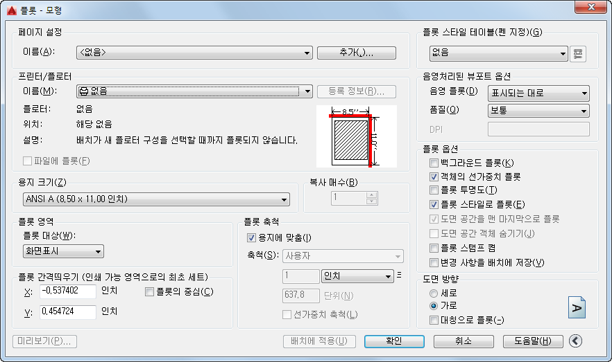

플롯 대화상자의 모든 옵션을 표시하려면 많은 옵션 버튼을 클릭합니다.
확인할 수 있는 바와 같이 사용 가능한 설정과 옵션이 많이 있습니다.

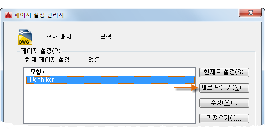

페이지 설정 관리자를 열려면 모형 탭 또는 배치 탭을 마우스 오른쪽 버튼으로 클릭하고 페이지 설정 관리자를 선택합니다. 명령은 PAGESETUP입니다.
도면의 각 배치 탭에 연관된 페이지 설정이 있을 수 있습니다. 이는 둘 이상의 출력 장치 또는 형식을 사용하거나, 같은 도면에 시트 크기가 다른 여러 배치가 있는 경우에 편리합니다.
새 페이지 설정을 작성하려면 새로 만들기를 클릭하고 새 페이지 설정의 이름을 입력합니다. 다음에 표시되는 페이지 설정 대화상자는 플롯 대화상자와 유사합니다. 저장할 모든 옵션 및 설정을 선택합니다.

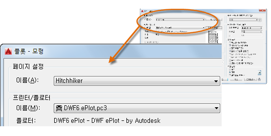

플롯할 준비가 되면 플롯 대화상자에서 페이지 설정 이름을 지정하기만 하면 됩니다. 그러면 모든 플롯 설정이 복원됩니다. 다음 그림에서는 플롯 대화상자가 히치하이커 페이지 설정을 사용하도록 설정되어 있습니다. 이 페이지 설정은 플로터에 인쇄하는 대신 DWF(Design Web Format) 파일을 출력합니다.

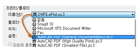

프린터/플로터 드롭다운 리스트에서 AutoCAD PDF(일반 문서).pc3을 선택합니다.

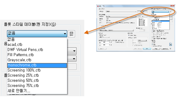

플롯 스타일 테이블은 색상 처리에 대한 정보를 제공합니다. 모니터에는 적절하게 표시된 색상이 PDF 파일이나 인쇄에는 적합하지 않을 수 있습니다. 예를 들면 도면은 컬러로 작성하지만 출력은 흑백으로 작성하려고 할 수 있습니다. 다음은 단색 출력을 지정하는 방법입니다.

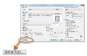

결과 미리보기 윈도우에는 플롯 및 종료를 비롯한 여러 컨트롤이 포함된 도구막대가 있습니다.
