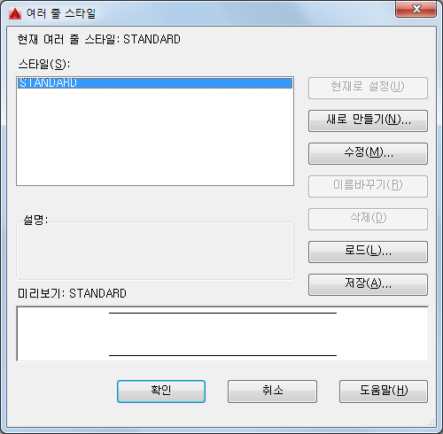

여러 줄 스타일을 작성, 수정, 저장 및 로드합니다.
여러 줄 스타일은 요소의 수와 각 요소의 특성을 조정합니다. MLSTYLE은 각 여러 줄의 배경 색상과 끝막음도 조정합니다.
다음과 같은 옵션이 표시됩니다.
나중에 작성되는 여러 줄에 사용할 현재 여러 줄 스타일 이름을 표시합니다.
도면에 로드되는 여러 줄 스타일의 리스트를 표시합니다.
여러 줄 스타일 리스트에는 외부 참조 도면(xref)에 있는 여러 줄 스타일이 포함될 수 있습니다. 외부 참조 여러 줄 스타일 이름은 기타 외부 종속 비그래픽 객체와 동일한 구문을 사용합니다.
선택된 여러 줄 스타일에 대한 설명을 표시합니다.
선택된 여러 줄 스타일의 이름 및 이미지를 표시합니다.
나중에 작성되는 여러 줄에 사용할 현재 여러 줄 스타일을 설정합니다.
새 여러 줄 스타일을 작성할 수 있는 새 여러 줄 스타일 작성 대화상자를 표시합니다.
선택된 여러 줄 스타일을 수정할 수 있는 여러 줄 스타일 수정 대화상자를 표시합니다.
현재 선택된 여러 줄 스타일의 이름을 바꿉니다. STANDARD 여러 줄 스타일은 이름을 바꿀 수 없습니다.
스타일 리스트에서 현재 선택된 여러 줄 스타일을 제거합니다. MLN 파일의 스타일은 삭제하지 않습니다.
STANDARD 여러 줄 스타일, 현재 여러 줄 스타일 또는 사용 중인 여러 줄 스타일은 삭제할 수 없습니다.
지정한 MLN 파일로부터 여러 줄 스타일을 로드할 수 있는 여러 줄 스타일 로드 대화상자를 표시합니다.
여러 줄 라이브러리(MLN) 파일에 여러 줄 스타일을 저장하거나 복사합니다. 이미 존재하는 MLN 파일을 지정하면 기존 정의를 지우지 않고 새 스타일 정의가 파일에 추가됩니다.
