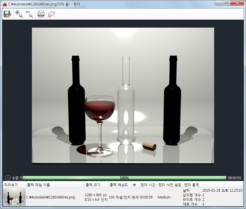

렌더 윈도우
렌더 윈도우는 다음 두 창으로 나뉘어져 있습니다.
도면의 렌더링은 항상 해당 렌더 윈도우에 나타납니다.
여기에서 다음과 같은 작업을 할 수 있습니다
옵션 리스트
다음과 같은 옵션이 표시됩니다.
저장
이미지를 래스터 이미지 파일에 저장합니다. 자세한 내용은 "렌더링된 이미지 저장 정보"를 참고하십시오.
렌더 윈도우에 렌더링할 경우 SAVEIMG 명령을 사용할 수 없습니다. 이 명령은 뷰포트의 렌더링에만 적용됩니다.
줌 확대
이미지 창에서 렌더링된 이미지를 줌 확대합니다. 줌 확대 시 이미지를 초점이동할 수 있습니다.
줌 축소
이미지 창에서 렌더링된 이미지를 줌 축소합니다.
인쇄
렌더링된 이미지를 지정된 시스템 프린터로 보냅니다.
취소
현재 렌더링을 중지합니다.
이미지 창
렌더러의 기본 출력 대상입니다.
줌 비율
줌 비율의 범위는 1%에서 6400%까지입니다. 줌 확대 및 줌 축소 버튼을 클릭하거나 마우스 휠을 굴려 현재 줌 비율을 변경할 수 있습니다.
진행 상태 표시기
진행 상태 표시기에 완료된 수준 수, 현재 반복 진행 상태 및 전체 렌더링 시간이 표시됩니다.
렌더 윈도우 맨 위에 있는 취소를 클릭하거나 Esc 키를 눌러 렌더링을 취소할 수 있습니다.
사용 내역 창
사용 내역 항목에 저장되는 데이터는 다음과 같습니다.
  • 미리보기. 완료된 렌더링된 이미지의 작은 썸네일입니다.
  • 출력 파일 이름. 렌더링된 이미지의 파일 이름입니다.
  • 출력 크기. 렌더링된 이미지의 폭 및 높이(픽셀)입니다.
  • 출력 해상도. 렌더링된 이미지의 DPI(인치당 도트 수) 해상도입니다.
  • 뷰. 렌더링된 뷰의 이름입니다. 현재 명명된 뷰가 사용되지 않으면 뷰는 현재로 저장됩니다.
  • 렌더 시간. 시간 : 분 : 초 형식으로 측정된 렌더 시간입니다.
  • 렌더 사전 설정. 렌더링에 사용된 렌더 사전 설정의 이름입니다.
  • 렌더 통계. 렌더링된 이미지가 작성된 날짜와 시간, 렌더링된 뷰의 객체의 수입니다. 객체 수에 형상, 라이트 및 재료가 포함됩니다.
파일 이름이 있는 모든 사용 내역 항목은 저장됩니다.
