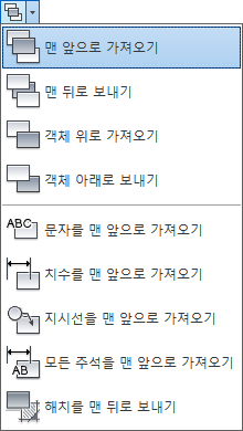

서로 겹치는 객체를 작성하면 다른 객체 위에 표시되거나 다른 객체 앞에 표시되는 객체를 변경해야 할 수 있습니다. 예를 들어, 파란색 강이 노란색 고속도로를 가로지르는 것이 아니라 빨간색 고속도로가 파란색 강을 가로지르도록 하려면 DRAWORDER 명령을 사용하여 객체를 재정리합니다.
리본의 수정 패널에서 여러 그리기 순서 옵션에 액세스할 수 있습니다. 수정 패널을 클릭하여 확장한 다음 아래에 표시된 대로 아래쪽 화살표를 클릭합니다.
모든 해치를 맨 뒤로 보내기, 모든 문자를 맨 앞으로 보내기 등의 그리기 순서 옵션이 표시됩니다.
