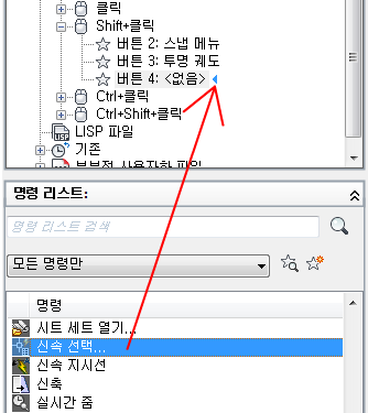

의 사용자화 창에서 마우스 버튼 노드 옆에 있는 더하기 기호(+)를 클릭하여 리스트를 확장합니다.
마우스 버튼 섹션을 클릭합니다. 새로 만들기 버튼을 클릭합니다.
버튼
n
으로 명명된 새 마우스 버튼은 선택한 리스트의 맨 아래에 놓입니다.
명령 리스트 창에서 추가할 명령을
<파일 이름>
의 사용자화 창의 마우스 버튼으로 끌어옵니다.
적용을 클릭합니다.
