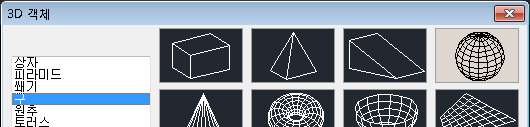

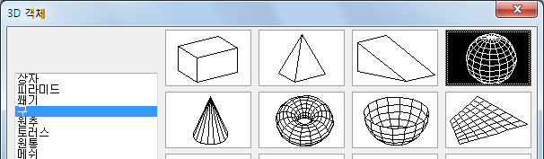

이미지 배열 메뉴의 목적은 문자 대신 선택할 수 있는 이미지를 제공하는 것입니다. 이미지 배열 및 이미지 배열 슬라이드를 작성, 편집 또는 추가할 수 있습니다.
이미지 배열 대화상자는 이미지를 20개 그룹으로 표시하며, 연관 슬라이드 파일 이름이나 관련 문자를 표시하는 스크롤링 리스트 상자를 왼쪽에 표시합니다. 이미지 배열 대화상자에 20개 이상의 슬라이드가 포함된 경우, 추가 슬라이드가 새 페이지에 추가됩니다. 다음 및 이전 버튼이 활성화되어 사용자가 이미지의 각 페이지를 찾아볼 수 있습니다.
다음은 이미지 배열 메뉴의 예제입니다.
