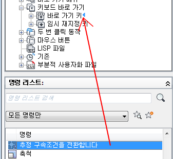

  1. 사용자화 탭에 있는 <파일 이름>의 사용자화 창에서 바로 가기 키 노드 옆의 더하기 기호(+)를 클릭하여 노드를 확장합니다.
  2. 바로 가기 키 노드 옆에 있는 더하기 기호(+)를 클릭하여 노드를 확장합니다.
  3. 다음 중 하나를 수행합니다.
    • 바로 가기 키를 작성하려면 명령 리스트 창에서 <파일 이름>의 사용자화 창의 바로 가기 키 노드로 명령을 끌어옵니다.
      • 바로 가기 키를 수정하려면 바로 가기 키 노드 아래에서 바로 가기 키를 선택합니다.

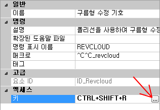

  4. 특성 창에서 키 상자를 클릭한 다음 [] 버튼을 클릭하여 바로 가기 키 대화상자를 엽니다.
  5. 바로 가기 키 대화상자에서 수정자인 Ctrl 키와 Shift, Alt 키를 조합해서 누른 채로, 또는 Shift 키 및 Alt 키와 함께 원하는 문자, 숫자, 기능 키 또는 가상 키(예: F1 또는 Insert)를 누릅니다.
    유효한 수정자 및 키 조합에는 다음이 포함됩니다.
    • 수정자가 없는 함수(Fn) 키
    • 수정자가 없는 숫자 패드(NUMPADn) 키
    • Ctrl+문자, Ctrl+숫자, Ctrl+기능 키, Ctrl+가상 키
    • Ctrl+Alt+문자, Ctrl+Alt+숫자, Ctrl+Alt+기능 키, Ctrl+Alt+가상 키
    • Ctrl+Shift+문자, Ctrl+Shift+숫자, Ctrl+Shift+기능 키, Ctrl+Shift+가상 키
    • Ctrl+Shift+Alt+문자, Ctrl+Shift+Alt+숫자, Ctrl+Shift+Alt+기능 키, Ctrl+Shift+Alt+가상 키
      주: 지원되는 가상 키는 Escape, Insert, Delete, Home, End, Page Up, Page Down, 왼쪽 화살표, 오른쪽 화살표, 위쪽 화살표 및 아래쪽 화살표입니다. 가상 키 Escape는 단독으로 사용하거나 수정자 조합 Ctrl+Shift+Alt와 함께 사용하는 것만 가능합니다.
    현재 지정된 바로 가기 레이블에는 입력한 키 조합의 현재 지정이 모두 표시됩니다. 현재의 키 지정을 바꾸지 않으려면 다른 키 조합을 사용합니다.
  6. 확인을 클릭하여 키 조합을 지정하고 바로 가기 키 대화상자를 닫습니다.
  7. 적용을 클릭합니다.
