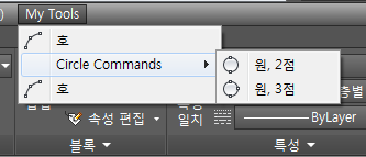

하위 메뉴를 추가할 메뉴를 선택합니다.
메뉴를 마우스 오른쪽 버튼으로 클릭합니다. 새 하위 메뉴를 클릭합니다.
새 하위 메뉴(이름: Menu1)는 메뉴의 맨 아래에 배치됩니다.
Menu1을 마우스 오른쪽 버튼으로 클릭합니다. 이름바꾸기를 클릭하고 새 하위 메뉴 이름을 입력합니다.

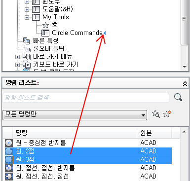

명령 리스트 창에서 하위 메뉴에 추가할 명령을
<파일 이름>
의 사용자화 창으로 끕니다.
새 하위 메뉴가 완성될 때까지 명령 추가를 계속합니다.
적용을 클릭합니다.
