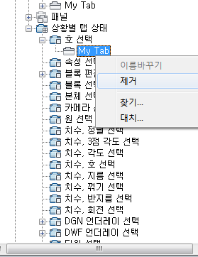

상황별 탭 상태에서 리본 탭 제거

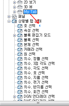

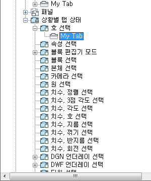

리본 탭을 상황별 탭 상태에 지정
  1. 사용자화 탭에 있는 <파일 이름>의 사용자화 창에서 리본 노드 옆의 더하기 기호(+)를 클릭하여 노드를 확장합니다.
  2. 탭 노드 옆에 있는 더하기 기호(+)를 클릭하여 노드를 확장합니다.
  3. 상황별 탭 상태 노드 옆의 더하기 기호(+)를 클릭하여 노드를 확장합니다.
  4. 리본 탭을 탭 노드에서 리본 상황별 탭 상태로 끕니다.
  5. 적용을 클릭합니다.
  2. 상황별 탭 상태 노드 옆의 더하기 기호(+)를 클릭하여 노드를 확장합니다.
  3. 제거할 리본 탭이 들어 있는 상황별 탭 상태 옆의 더하기 기호(+)를 클릭합니다.
  4. 상황별 탭 상태 아래에서 해당 리본 탭을 마우스 오른쪽 버튼으로 클릭하고 제거를 클릭합니다.
  5. 적용을 클릭합니다.

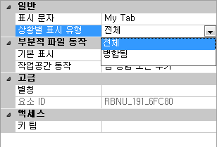

리본 탭의 상황별 표시 유형 설정
  3. 상황별 표시 유형을 변경할 리본 탭이 들어 있는 상황별 탭 상태 옆의 더하기 기호(+)를 클릭합니다.
  4. 변경할 리본 탭을 선택합니다.
  5. 특성 창의 상황별 표시 유형 상자에서 전체 또는 병합됨을 선택합니다.
  6. 적용을 클릭합니다.
