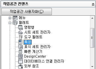

  1. 관리 탭 사용자화 패널 사용자 인터페이스를 클릭합니다. 찾기
  2. 사용자화 탭에 있는 <파일 이름>의 사용자화 창에서 작업공간을 확장하고 수정할 팔레트가 포함된 작업공간을 선택합니다.
  3. 작업공간 컨텐츠 창에서 팔레트 옆에 있는 더하기 기호(+)를 클릭하여 확장합니다.
  4. 수정할 팔레트를 선택합니다.

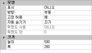

  5. 특성 창에서 다음 중 하나 또는 모두를 실행하십시오.
    • 표시 상자에서 옵션(예, 아니오 또는 변경 안함)을 선택합니다.
    • 방향 상자에서 옵션(부동, 맨 위, 맨 아래, 왼쪽 또는 오른쪽)을 선택합니다.
    • 고정 허용 상자에서 옵션(예, 아니오 또는 변경 안함)을 선택합니다.
      주: 윈도우가 앵커될 것인지, 방향을 왼쪽, 오른쪽, 맨 위 또는 맨 아래로 설정할 것인지, 자동 숨기기를 켜기로 설정할 것인지를 지정하려면
    • 자동 숨기기 상자에서 옵션(켜기, 끄기 또는 변경 안함)을 선택합니다.
    • 투명도 사용 상자에서 옵션(예, 아니오 또는 변경 안함)을 선택합니다.
    • 투명도 양 상자에 숫자를 입력합니다.
    • 기본 그룹 상자에서 도구 팔레트 그룹을 선택합니다(도구 팔레트 윈도우만 해당).
    • 높이 상자에 숫자를 입력합니다. 0(영) 값은 변경 안함과 같습니다.
    • 폭 상자에 숫자를 입력합니다. 0(영) 값은 변경 안함과 같습니다.
  6. 적용을 클릭합니다.
