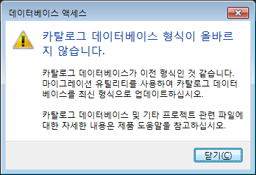

테이블을 추가하고, 레코드를 추가 및 편집하고, 열 레이블의 이름을 바꾸어 카탈로그 데이터베이스를 사용자화할 수 있습니다. 그러나 일부 변경 사항 때문에 카탈로그 데이터베이스를 사용하지 못할 수도 있습니다. 그러한 경우 이 경고가 표시됩니다.
사용자의 변경 작업으로 인해 카탈로그 데이터베이스를 사용하지 못하는 일이 발생하지 않도록 이러한 지침을 따르십시오.
