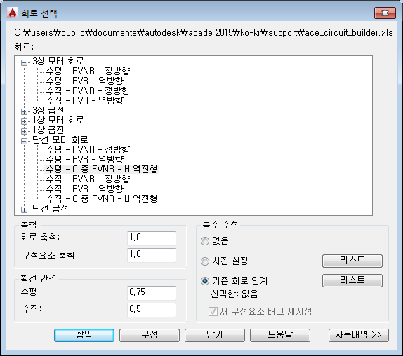

  7. 회로 선택 사항 대화상자가 나타납니다.
  8. 3ph 모터 회로: 수평 - FVNR - 정방향을 선택합니다.
  9. 기존 회로 연계를 선택합니다.
  10. 리스트 버튼을 선택합니다.
    기존 회로 대화상자가 표시됩니다.
  11. One-Line.dwg에 삽입한 단선 모터 제어 회로인 MOT1을 선택합니다.
  12. 확인을 클릭합니다.
  13. 새 구성요소 태그 재지정 확인란을 해제합니다.
    그러면 회로 빌더가 표식기 블록 코드 값이 일치하는 구성요소에 대해 단선 회로의 태그를 사용합니다.

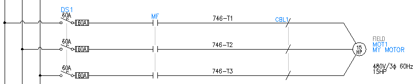

  17. 클릭하여 모든 회로 요소를 삽입합니다.
  18. 종료를 클릭합니다.
회로가 삽입되고 단선 회로의 구성요소 값이 적용됩니다. 모터 기호에는 동일한 카탈로그 값 및 마력 정격이 지정됩니다. 주 단로기 스위치에는 스위치 및 퓨즈와 동일한 정격 값이 지정됩니다. 모터 기호에는 단선 회로를 삽입한 후 수정된 값이 지정됩니다.
