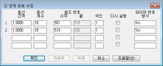

  1. 구조도 탭 와이어/와이어 번호 편집 패널 래더 수정 드롭다운 래더 수정을 클릭합니다. 찾기
    선 연계 번호 수정 대화상자에 도면의 래더 리스트가 표시됩니다.
  2. 각 래더의 시작하는 선 연계 번호를 변경합니다. 첫 번째 래더와 두 번째 래더를 각각 101(열 1, 줄 01)과 201(열 2, 줄 01)로 변경합니다.
  3. 확인을 클릭합니다.
    각 래더에 따라 연계 번호가 업데이트됩니다.
