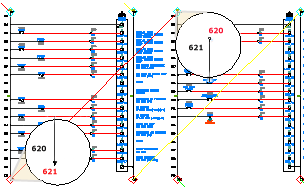

소스 또는 대상 신호를 각각 도면 전체에서 또는 프로젝트 전체에서 업데이트합니다. 다음 두 가지 유형의 상호 연계 기호에 대한 상호 연계 정보를 업데이트할 수 있습니다.
소스/대상 상호 연계 업데이트 |
각각의 와이어 네트워크 소스 및 대상 화살표 기호의 시작/끝 상호 연계 주석을 업데이트합니다. |
소스/대상 와이어 번호 태그 업데이트 |
대상 끝에 있는 와이어 번호 태그를 각 와이어 신호 쌍의 소스 끝에 있는 와이어 번호와 일치시킵니다. |
도면 특성
상호 연계 대화상자의 상호 연계 형식 섹션에서 원하는 상호 연계 형식을 설정합니다. 이 작업은 도면별로 수행됩니다.
독립형 상호 연계 기호 업데이트 |
독립형 상호 연계 기호 쌍 사이의 상호 연계 주석을 업데이트합니다. 이 기호는 와이어 번호 신호 기호이지만 WIRENO 속성이 없기 때문에 와이어에 부착되지 않고 유동 상태로 있을 수 있습니다. |
