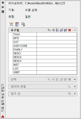

속성 추가
  1. 기호 빌더 속성 편집기가 표시되지 않으면 다음을 수행합니다.
    기호 빌더 탭 편집 패널 팔레트 가시성 전환을 클릭합니다. 찾기
    이 팔레트를 사용하여 각 속성의 높이와 자리맞추기를 설정할 뿐만 아니라 직사각형에 속성도 지정합니다. 팔레트에는 삽입하여 기호의 일부로 정의할 수 있는 AutoCAD Electrical 속성이 표시됩니다. 기호에 속성을 삽입하고 나면 기호 옆에 확인 표시가 나타나며 해당 속성은 다시 삽입할 수 없습니다. AutoCAD Electrical에서는 각 속성을 한 번만 삽입할 수 있습니다.
  2. 기호 빌더 속성 편집기에서 TAG1을 선택한 다음 특성 도구를 클릭합니다.
    다음과 같이 입력합니다.
    값:  PS
    이 값은 "CR", "PB", "LT"와 같은 태그 형식의 %F 값에 사용되는 기본 코드입니다.
    높이:  0.125
    자리맞추기:  중심
    확인을 클릭합니다.
  3. 속성 삽입 도구를 클릭합니다.
    직사각형 위에 속성을 삽입합니다.
    기호 빌더 속성 편집기에서 TAG1 속성 옆에 확인 표시가 있는지 확인합니다. 나머지 속성을 계속 배치합니다.
  4. 기호 빌더 속성 편집기에서 DESC1을 선택합니다.
    속성 삽입 도구를 클릭합니다.
  5. TAG1 아래에 속성을 삽입합니다.
  6. 그림과 같이 LOC와 INST 속성을 삽입합니다.
  7. 직사각형의 중심 근처에 FAMILY 속성을 삽입합니다.
  8. 기호 빌더 속성 편집기에서 FAMILY가 계속 강조 표시되어 있는 상태에서 특성 도구를 선택합니다.
    다음과 같이 입력합니다.
    값:  PS
    확인을 클릭합니다.
    이렇게 하면 %F 값이 삽입된 FAMILY 속성에 지정됩니다.
  9. MFG를 선택한 다음 직사각형의 중심 근처에 삽입합니다. CAT 및 ASSYCODE에 대해 반복합니다.
