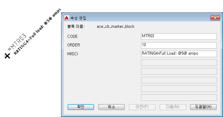

이 모터 설정/주석은 초기에 수행되도록 플래그를 지정해야 합니다. 이 작업은 작은 숫자나 0으로 설정되는 ORDER 값을 사용하여 수행합니다. 예를 들어, 주 격리 회로 차단기 크기를 결정하기 위해 모터 전체 부하 암페어 값이 사용될 경우, 주 격리 방식 표식기 블록이 처리되기 전에 이 데이터가 메모리에 있어야 합니다.

이러한 값을 구성요소의 속성에 매핑하는 방법에는 두 가지가 있습니다.
