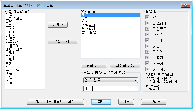

  2. 보고서 생성기 대화상자에서 보고서 형식 변경을 클릭합니다.
    보고할 재료 명세서 데이터 필드 대화상자의 보고할 필드 섹션에 재료 명세서를 형식화하는 필드가 표시됩니다.
  3. 보고할 필드 리스트에서 TAGS를 선택합니다.
  4. <<제거를 클릭합니다.
    TAGS 필드가 보고할 필드에서 사용 가능한 필드로 이동됩니다.
    주: 또한 사용 가능한 필드 리스트의 필드를 선택해 보고서에 추가할 수도 있습니다. 위로 이동 및 아래로 이동 버튼을 사용해 열을 재정렬할 수 있습니다. 나중에 사용할 수 있도록 확인-다른 이름으로 저장을 클릭하여 이 설정을 저장합니다.
  5. 확인을 클릭합니다.
    주: 다음에 재료 명세서 보고서를 추출하는 경우 이 새 형식이 기본 형식으로 사용됩니다.
