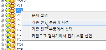

누락된 참조설명 지정
AutoCAD Electrical에서 참조설명 값을 추가합니다.
  1. PJ2를 마우스 오른쪽 버튼으로 클릭하고 기존 전기 부품에 지정을 선택합니다.
    AutoCAD Electrical 도면과 관련하여 PJ2는 MOT2 모터(수평 조정용 모터)에 연결되는 커넥터에 대해 지정된 참조설명입니다.
