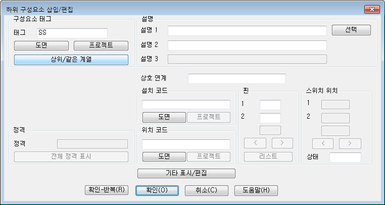

하위 접점 편집
  1. F9 키를 눌러 SNAP를 끕니다.
  2. 구조도 탭 구성요소 편집 패널 구성요소 편집 드롭다운 편집을 클릭합니다. 찾기
    주: 구성요소를 마우스 오른쪽 버튼으로 클릭하고 메뉴에서 구성요소 편집을 선택할 수도 있습니다.
  3. 프롬프트에 다음과 같이 응답합니다.
    편집할 구성요소/케이블/위치 상자 선택:
    선 연계 410에서 선택 스위치를 선택합니다.

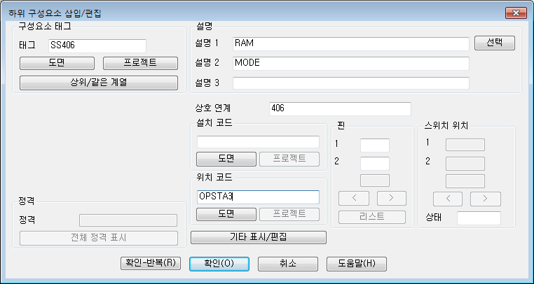

  4. 하위 구성요소 삽입/편집 대화상자의 구성요소 태그 섹션에서 상위/같은 계열을 클릭합니다.
  5. 프롬프트에 다음과 같이 응답합니다.
    구성요소 선택:
    선 연계 408에서 기존 스위치의 같은 계열 중 맨 아래 접점(3)을 선택합니다.
    AutoCAD Electrical은 같은 계열 접점을 읽고 적절한 주석을 새 스위치 접점으로 전송합니다.
  6. 하위 구성요소 삽입/편집 대화상자에서 확인을 클릭합니다.
    도면에 같은 계열 접점 정보가 표시됩니다.
