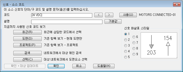

  4. 신호 - 소스 코드 대화상자에서 다음을 지정합니다.
    코드:  24 VDC
    신호 화살표 스타일:  1
    AutoCAD Electrical에서는 소스 화살표에 대한 설명을 한 줄로 입력할 수 있습니다. 그 다음 이 설명을 연관된 대상 화살표에 전달할 수 있습니다. 일부 기본 설명 줄을 정의하면 매번 같은 설명을 다시 입력하지 않고 쉽게 설명을 입력할 수 있습니다. AutoCAD Electrical은 WDSRCDST.WDD 파일을 찾습니다. 이 파일은 각 줄을 개별 설명으로 읽는 간단한 텍스트 파일입니다. 이 파일이 있는 경우 신호 - 소스 코드 및 대상 코드 삽입 대화상자에서 기본값 버튼을 사용할 수 있습니다.
  5. 확인을 클릭합니다.
