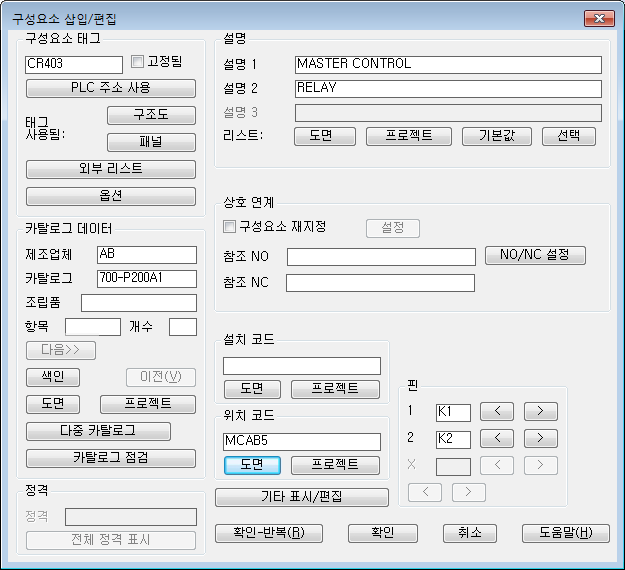

  9. 구성요소 삽입/편집 대화상자에서 구성요소 태그가 CR403으로 설정되어 있는지 확인합니다.
    AutoCAD Electrical은 기호를 삽입한 선 연계 위치를 기준으로 새 릴레이에 고유한 태그 이름을 자동으로 결정합니다. "CR"은 제어 릴레이를, "403"은 기호가 선 연계 403에 있음을 표시합니다. 이 기호를 선 연계 404에 삽입한 경우 태그 이름은 "CR404"입니다.

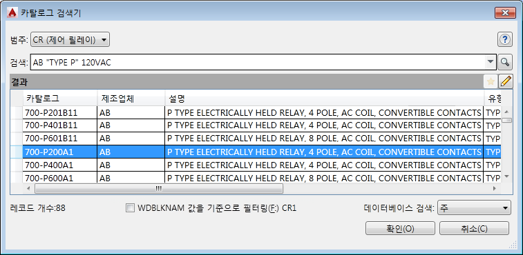

  10. 카탈로그 데이터 섹션에서 색인을 클릭합니다.
  11. 카탈로그 검색기 입력 대화상자에서 AB "TYPE P" 120VAC를 검색 문자열로 입력합니다.
  12. 을 클릭합니다.
  13. 700-P200A1을 선택합니다.
  14. 카탈로그 검색기 대화상자에서 확인을 클릭합니다.
    선택한 제조업체 코드와 카탈로그 번호가 구성요소 삽입/편집 대화상자에 표시됩니다. 대화상자에서 확인을 클릭하면 값이 기호로 전송됩니다.
    주: 견본 카탈로그 정보는 AutoCAD Electrical에 Access 데이터베이스 형식(.mdb)으로 제공됩니다. 제조업체 카탈로그 번호 대신 회사의 내부 코딩 시스템을 사용하는 경우 이 번호를 카탈로그 데이터베이스로 대체하면 됩니다.
  15. 구성요소 삽입/편집 대화상자의 설명 섹션에서 다음을 지정합니다.
    설명 1:  MASTER CONTROL
    설명 2:  RELAY
    구성요소에 대한 설명으로 최대 세 줄의 문자를 입력할 수 있습니다. 세 번째 설명 줄을 사용할 수 없는 경우 세 번째 설명 줄에는 기호 속성이 표시되지 않습니다.

  16. 구성요소 삽입/편집 대화상자의 위치 코드 섹션에서 도면을 클릭합니다.
    AutoCAD Electrical이 도면 파일을 빠르게 읽고 지금까지 사용한 전체 위치 코드 리스트를 반환합니다.
  17. 모든 위치 - 도면 대화상자에서 MCAB5를 선택하고 확인을 클릭합니다.
    주: 일관성 유지를 위해 프로젝트 "LOC" 리스트에 외부 "LOC" 위치 리스트를 포함할 수도 있습니다. 이 기능을 사용하려면 default.loc 파일을 작성하여 AutoCAD Electrical 검색 디렉토리에 넣습니다. 이 텍스트 파일은 선행 공백 없이 파일에서 해당 줄에 각 위치를 지정하는 형식으로 구성됩니다. 프로젝트와 이름은 동일하지만 확장자를 .loc로 설정하여 프로젝트별 파일을 작성할 수도 있습니다.
  18. 구성요소 삽입/편집 대화상자에서 선택한 카탈로그 번호를 기준으로 핀 값을 삽입합니다.
    핀: 1:  K1
    핀: 2:  K2
  19. 구성요소 삽입/편집 대화상자에서 확인을 클릭합니다.
    여기 입력한 값은 기호의 속성 값으로 저장됩니다.
