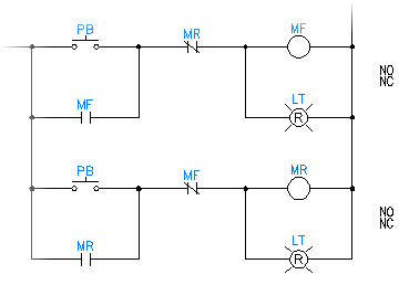

회로 빌더가 동적으로 회로를 작성하기 때문에 각 구성요소는 구성요소 태그를 받습니다. 하위 접점은 상위와 동일한 구성요소 태그를 받기 위해 상위 구성요소에 링크되어야 합니다.
상위 및 하위 구성요소는 각각 동일한 기본 태그 값을 가질 경우 회로 빌더에 의해 자동으로 링크됩니다. 예를 들어, 모터 기동기 코일 및 보조 접점이 둘 다 기본값 “M”을 가진다고 가정합니다.

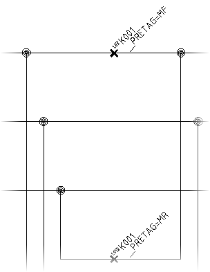

전체 회로 내에 동일한 기본 태그를 가지는 둘 이상의 상위/하위 관계가 존재할 수 있습니다. 전체 회로에는 주 회로 템플릿과 모든 분기 또는 중첩 회로 템플릿이 포함되어 있습니다. 예를 들어, 역방향 모터 기동기에는 두 개의 기동기 코일인 순방향 및 역방향이 있습니다. 각 상위 코일은 올바른 하위 보조 접점 및 전원 접점에 링크되어야 하지만 모두 동일한 기본 태그 값 “M”을 가질 수 있습니다. 올바른 상위/하위 링크를 제공하려면 다음 단계를 수행합니다.
회로 빌더는 하위 접점을 포함하는 중첩 회로를 삽입할 때, 미리 정의된 이러한 태그 값이 올바른 상위 코일과 일치되도록 합니다.
