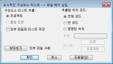

  4. 패널 탭 구성요소 외곽설정 삽입 패널 외곽설정 삽입 드롭다운 구조도 리스트를 클릭합니다. 찾기
  5. 도식적인 구성요소 리스트 -- 패널 배치 삽입 대화상자에서 다음을 확인합니다.
    구성요소 리스트 추출:  프로젝트
    추출할 위치 코드:  전체
  6. 확인을 클릭합니다.
  7. 처리할 도면 선택 대화상자에서 AEGS04.dwg를 선택하고 처리를 클릭합니다.
  8. AEGS04.dwg가 처리할 도면 섹션에 나열되는지 확인한 후 확인을 클릭합니다.

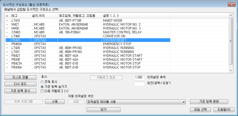

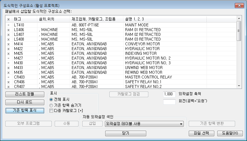

  9. 도식적인 구성요소(활성 프로젝트) 대화상자에서 기존 항목 표식을 클릭합니다. x는 프로젝트에 이미 배치된 외곽설정을 표시합니다.
    동일한 구성요소를 여러 번 삽입할 수 없습니다. x로 표시된 항목을 선택하는 경우 삽입 버튼을 사용할 수 없습니다.
    주: 리스트에서 구성요소 옆에 o가 표시되는 경우 구성요소 태그가 일치하는 패널 구성요소를 찾았지만 카탈로그 정보가 일치하지 않음을 표시합니다.

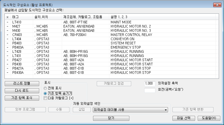

  10. 도식적인 구성요소(활성 프로젝트) 대화상자의 표시 섹션에서 기존 항목 숨기기를 선택합니다.
    패널 배치로 아직 삽입되지 않은 도식적인 구성요소 외곽설정은 표시되지 않습니다.
    이제 도식적인 구성요소 외곽설정을 패널 배치에 수동으로 삽입할 수 있습니다.
수동으로 시스템 재설정 외곽설정 삽입
  1. 도식적인 구성요소(활성 프로젝트) 대화상자에서 PB403 OPSTA3 SYSTEM RESET을 선택합니다.
  2. 수동을 클릭합니다.

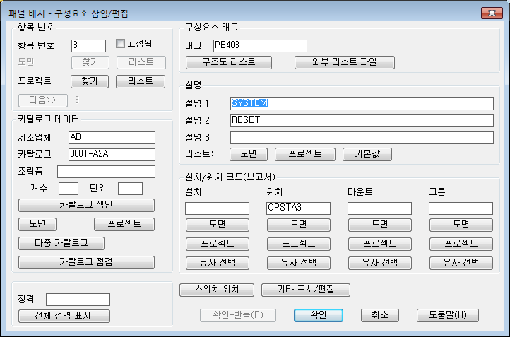

    구성요소에 이미 항목 번호가 지정되었을 수도 있습니다. AutoCAD Electrical에서 카탈로그 정보가 동일한 구성요소를 찾은 경우 이 새 구성요소에 동일한 항목 번호를 자동으로 지정합니다. 항목 번호가 지정되지 않았지만 일치하는 구성요소가 있다고 생각되면 찾기 버튼 중 하나를 사용하여 도면 또는 프로젝트를 검색합니다. 일치하는 구성요소가 없는 경우 다음을 클릭하여 이 외곽설정에 항목 번호를 지정합니다. 이 버튼은 외곽설정을 삽입하고 항목 번호를 지정할 때마다 업데이트됩니다. 이 항목 또는 상세 번호는 재료 명세서 및 구성요소 보고에 사용되며 외곽설정에 연결된 선택적 품번기호 레이블에서 참조될 수 있습니다. 나중에 항목 번호 시퀀스 재지정을 실행하는 경우 항목 번호를 변경하지 않으려면 항목 번호 옆에 있는 고정을 선택합니다.
    주: 패널 배치 - 구성요소 삽입/편집 대화상자는 패널 외곽설정을 삽입할 때마다 표시됩니다. 구조도 표현에 대한 정보는 패널 외곽설정 표현에 자동으로 전달됩니다.
  9. 패널 배치 - 구성요소 삽입/편집 대화상자에서 확인을 클릭합니다.

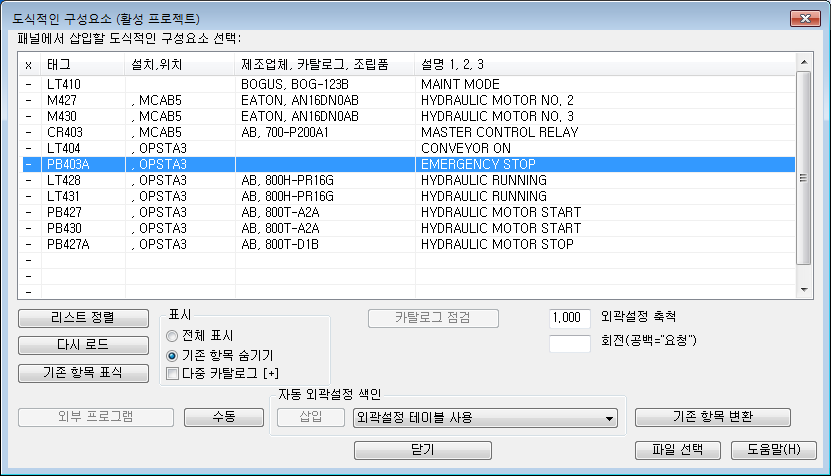

비상 정지 외곽설정을 수동으로 삽입
  1. 도식적인 구성요소(활성 프로젝트) 대화상자에서 PB403A OPSTA3 EMERGENCY STOP을 선택합니다.
  2. 수동을 클릭합니다.

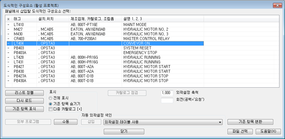

지시등 외곽설정 수동 삽입
  1. 도식적인 구성요소(활성 프로젝트) 대화상자에서 LT404 OPTSTA3 CONVEYOR ON을 선택합니다.
  2. 수동을 클릭합니다.
