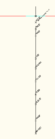

  1. 프로젝트 관리자의 프로젝트 도면 리스트에서 One-Line.dwg를 두 번 클릭합니다.
    One-Line.dwg에는 단선 버스가 포함되어 있습니다. 이 와이어는 와이어 번호 매기기 없음으로 정의된 와이어 도면층에 그려집니다. 이러한 와이어 도면층에서 구성요소를 정상적으로 삽입하고 끊고 빠르게 이동할 수 있습니다. 이 와이어는 시작/끝 보고서에도 표시됩니다. 와이어 번호 삽입 프로세스 중에는 와이어 번호가 이러한 와이어에 배치되지 않습니다.

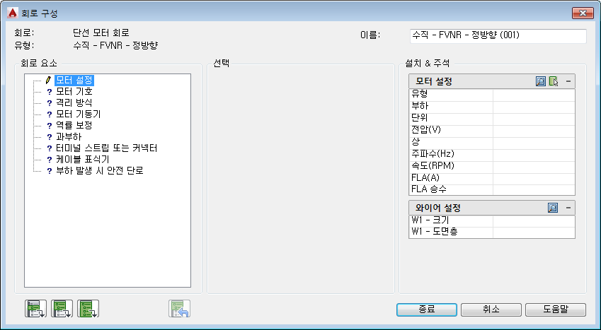

    회로 구성 대화상자가 표시됩니다.
  6. 회로 요소 섹션에서 모터 설정을 선택합니다.
  7. 설정 & 주석: 모터 설정 섹션에서 찾아보기 버튼을 선택합니다.

    모터 설정 섹션에 값을 입력합니다. 모터 부하를 기준으로 하는 기본 와이어 크기가 선택되어 와이어 설정 섹션에 표시됩니다.
  12. 설정 & 주석: 와이어 설정 섹션에서 찾아보기 버튼을 선택합니다.
    와이어 크기 색인 대화상자가 표시됩니다. 최소 와이어 크기가 미리 선택되어 있습니다. 이 크기는 선택한 모터의 부하를 기준으로 합니다.

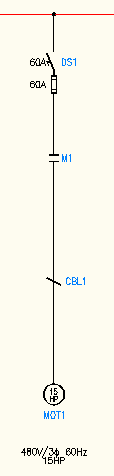

  25. 클릭하여 모든 회로 요소를 삽입합니다.
  26. 종료를 클릭합니다.
  27. 구조도 탭 구성요소 편집 패널 구성요소 편집 드롭다운 편집을 클릭합니다. 찾기
  28. 모터 기호를 선택합니다.
  29. 구성요소 삽입/편집 대화상자에 위치 코드로 FIELD를 입력하고 설명 줄 1에는 MY MOTOR를 입력합니다.
  30. 도면을 저장합니다.
