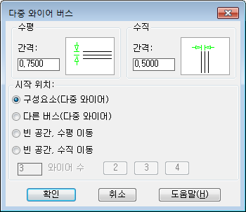

  4. 구조도 탭 와이어/와이어 번호 삽입 패널 다중 버스를 클릭합니다. 찾기
  5. 다중 와이어 버스 대화상자에서 다음을 지정합니다.
    수평 간격:  0.75
    수직 간격:  0.50
    시작 위치:  구성요소(다중 와이어)
  6. 확인을 클릭합니다.
